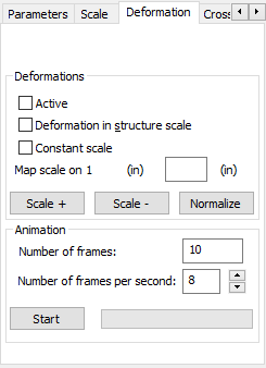

Seleccione la ficha Deformaciones en el cuadro de diálogo Mapas para ajustar las deformaciones del mapa.
El cuadro de diálogo contiene las opciones siguientes:
- Activar. Haga clic para presentar la deformación de la estructura dimensionada.
- Escala fija. Haga clic para seleccionar la misma escala para todos los diagramas presentados. Esto resulta útil al comparar los resultados obtenidos para diferentes casos de carga.
- Escala +. Haga clic para reducir el número de unidades por 1 cm de un diagrama de la cantidad seleccionada.
- Escala -. Haga clic para aumentar el número de unidades por 1 cm de un diagrama de la cantidad seleccionada.
- Normalizar. Haga clic para presentar mapas de las cantidades seleccionadas de forma que la escala se ajuste al valor máximo y mínimo de la cantidad seleccionada.
- Animación. Puede presentar diagramas de deformaciones de estructura en la pantalla. Para ello, realice lo siguiente:
1. Defina el número de imágenes.
 2. Defina la frecuencia de las imágenes.
 3. Haga clic en Iniciar.
 Cuando se presenta la animación, hay controles de navegación disponibles para desplazarse por la animación. La animación de las deformaciones de la estructura se puede guardar en un archivo de formato *.avi. También se puede importar y reproducir un archivo de formato *.avi que contiene una deformación de estructura creada anteriormente.
