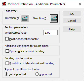

Utilice esta opción para describir parámetros normativos adicionales para el tipo de barra de aluminio. Para acceder a los parámetros, haga clic en el botón Más del cuadro de diálogo Definición de la barra - parámetros.
Se definen los siguientes parámetros:
- Los parámetros de tipo de carga en las direcciones de los ejes Y y Z.
- Parámetros de la sección
- Proporción Aneto/Abruto: este valor se aplica a un esfuerzo de tracción que actúa sobre el cable. Es un coeficiente que define la relación del área de sección transversal de la barra, sin tener en cuenta los huecos de tornillo o remache (Aneto), hasta el área total de sección transversal (Abruto).
- Especificar si el coeficiente de adaptación plástica se debe reconocer o no.
- Tubos redondos: si se selecciona la opción Flexión simple de los tubos, para este tipo de sección, se calcula un momento de flexión igual a la suma de los momentos que operan a lo largo de los ejes Y y Z. El momento resultante sirve de base para el dimensionamiento de barras.
- Pandeo lateral de la torsión: determine si se tiene en cuenta este tipo de pandeo y cuáles son las condiciones de apoyo para la torsión (barra empotrada o articulada).
