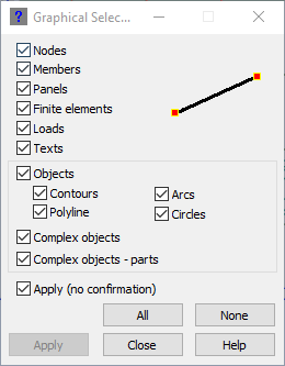

Abra el cuadro de diálogo que le permite especificar los elementos de la estructura que se van a resaltar en el área de dibujo, utilizando cualquiera de los dos métodos:
El cuadro de diálogo contiene las opciones siguientes:
 Nudos
 Si se selecciona ( Si no se selecciona, los nudos de estructura no se seleccionan en el área de dibujo.  |
 Barras
 Si se selecciona ( Si no se selecciona, las barras de la estructura no se seleccionan en el área de dibujo.  |
 Grupos
 Si se selecciona ( Si no se selecciona, los paneles de la estructura no se seleccionan en el área de dibujo.  |
 Elementos finitos
 Si se selecciona ( Si no se selecciona, los elementos finitos generados para un modelo de estructura no se seleccionan en el área de dibujo.  |
 Cargas
 Si se selecciona ( Si no se selecciona, las cargas definidas en la estructura no se seleccionan en el área de dibujo.  |
 Textos
 Si se selecciona ( Si no se selecciona, el texto no se selecciona en el área de dibujo.  |
 Objetos
 Si se selecciona ( Si no se selecciona, las opciones relacionadas con los objetos no se seleccionan en el área de dibujo.  |
 Contornos
 Si se selecciona ( Si no se selecciona, los contornos definidos en una estructura no se seleccionan en el área de dibujo.  |
 Polilíneas
 Si se selecciona ( Si no se selecciona, las polilíneas definidas en una estructura no se seleccionan en el área de dibujo.  |
 Arcos
 Si se selecciona ( Si no se selecciona, los arcos no se seleccionan en el área de dibujo.  |
 Círculos
 Si se selecciona ( Si no se selecciona, los círculos definidos en una estructura no se seleccionan en el área de dibujo.  |
 Objetos compuestos
 Si se selecciona ( Si no se selecciona, los objetos complejos creados en una estructura no se seleccionan en el área de dibujo.  |
 Objetos compuestos - partes
 Si se selecciona ( Si no se selecciona, las partes de los objetos complejos creados en una estructura no se seleccionan en el área de dibujo.  |
En la parte inferior del cuadro de diálogo se pueden visualizar los siguientes botones:
En la parte inferior del cuadro de diálogo, se encuentra el campo Aplicar sin confirmar. Si se selecciona, el botón Aplicar está desactivado. Si no se selecciona, el botón Aplicar está activado y las opciones del cuadro de diálogo se aplican solo después de hacer clic en Aplicar.
