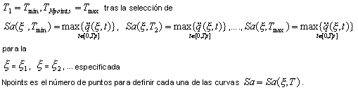

Tp: duración registrada de un terremoto, ω = 2π/T: pulsación de Tmin ≤ T ≤ Tmax, ξ: parámetro de amortiguamiento (expresado como porcentaje del amortiguamiento crítico), F(t): diagrama de aceleración determinado.

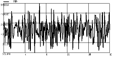

En la figura 1, se presupone que se proporciona la función de análisis de tiempo F(t). La secuencia de problemas de Cauchy (2) para T = T1 < T2 < ... < Tnpoints se integrará numéricamente, donde
El espectro de respuesta se presenta en la figura 2.
Figura 1
Figura 2
