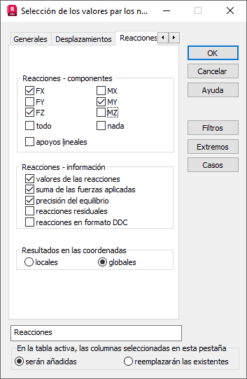

Seleccione la ficha Reacciones en el cuadro de diálogo Selección de los valores par los nudos para seleccionar los valores nodales correspondientes a las reacciones de la presentación.
Puede seleccionar los siguientes componentes de fuerza para la presentación.
También es posible mostrar los valores de reacciones lineales para los apoyos definidos como lineales en los bordes. Estos se muestran en nudos que pertenecen al apoyo lineal en el borde. En los nudos de apoyo restantes, el valor se mostrará como N/D. Los valores de las reacciones lineales se calculan como un valor de la reacción nodal dividida por la mitad de la longitud de los lados de los elementos adyacentes al nudo. Una unidad de reacción lineal es la fuerza o el momento por unidad de longitud.
Puede especificar los siguientes parámetros en el campo Reacciones - información.
Las siguientes filas se añadirán a una tabla.
La suma de las fuerzas se especifica para cada dirección del sistema de coordenadas global.
La suma de momentos (para la suma de reacciones y la suma de fuerzas) se determina con respecto al punto con coordenadas (0,0,0). Se tienen en cuenta los momentos y fuerzas que operan a distancias adecuadas (brazos), y se vuelven a calcular con respecto al punto de coordenadas 0,0,0.
En las combinaciones cuadráticas para casos de análisis sísmico o espectral, la suma de las reacciones y la suma de las fuerzas se calculan añadiendo los valores de la suma de valores respectiva y la suma de las fuerzas para los modos de vibración individuales.
Valor de precisión 1
Para cada nudo de una estructura, se calculan los valores máximos de la fuerza F y el momento M, así como las fuerzas residuales F (RF) y los momentos residuales M (RM). El valor RF/máx F y RM/máx M se calcula para cada nudo. El valor de precisión es igual al mayor de los cocientes.
Valor de precisión 2
Se calculan las fuerzas residuales F (RF en los nudos de apoyo) y los momentos residuales (RM en los nudos de apoyo). A continuación, para cada nudo, se calculan los valores |RF| / |Reacción F| y |RM| / |Reacción M|; el valor de precisión es igual al mayor de los valores calculados. En este caso, F, RF, M y RM son vectores.
El valor de precisión se calcula de forma ligeramente diferente para las combinaciones de casos de carga. Por ejemplo, una combinación de 1000 casos de carga con la precisión igual a 0.001 para cada caso tendrá la precisión igual a 1.0.
Puede seleccionar sistemas de coordenadas locales o globales en los que se presentarán los valores de las reacciones obtenidos.
