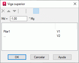

Una vez seleccionada la viga, el cuadro de diálogo que se muestra en el dibujo siguiente aparece en la pantalla. Las opciones proporcionadas en este cuadro de diálogo permiten colocar un pilar con respecto a la viga. La parte derecha del cuadro de diálogo muestra los nombres de los apoyos de la viga seleccionada, mientras que en la parte izquierda se proporciona el nombre del pilar actual, que se puede asociar a un apoyo de viga (mediante las flechas situadas en la parte superior del cuadro de diálogo).
