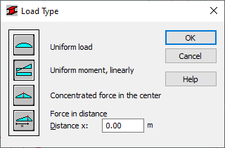

Haga clic en el icono correspondiente en el campo Tipo de carga del cuadro de diálogo Verificación manual o en el cuadro de diálogo Definición de la barra - parámetros adicionales. Se muestra lo siguiente:
Esta opción muestra el carácter de las cargas aplicadas a una barra. De acuerdo con los requisitos impuestos por la norma para el cálculo de coeficientes normativos (para el pandeo, el pandeo lateral), se calcula el carácter de las cargas aplicadas en uno o ambos planos de los ejes de la sección transversal de la barra.
Los cálculos automáticos se producen cuando el carácter de la carga cambia junto con los cambios del caso de carga. Momento constante linealmente es la opción por defecto para todos los cálculos automáticos. Una vez seleccionado manualmente un caso de cálculo o si el usuario ha definido el valor de los esfuerzos internos, se determina el carácter exacto de la carga.
