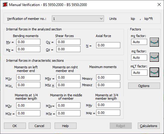

El cuadro de diálogo Verificación manual se utiliza para la comprobación de las barras de acero con los valores de fuerza definidos por el usuario de acuerdo con los requisitos de la norma de acero británica BS5950:2000. El cuadro de diálogo se abre en la pantalla después de seleccionar el comando: Dimensionamiento
 Dimensionamiento - barras de acero - Opciones
 Verificación. Una vez seleccionada la opción, aparece en la pantalla el cuadro de diálogo que se muestra a continuación:
Para ejecutar la verificación de un elemento de la estructura sometido a la acción de esfuerzos internos definidos por el usuario, debe realizar lo siguiente:
- En el campo Verificación de la barra n.º, seleccione la barra que se va a comprobar.
- En el campo Esfuerzos internos en la sección analizada, introduzca valores de los esfuerzos internos adecuados (las unidades aplicadas se muestran en la esquina superior derecha del cuadro de diálogo).
- En el campo Momentos en las secciones características, introduzca los valores de los esfuerzos internos auxiliares adecuados (las unidades aplicadas se muestran en la esquina superior derecha del cuadro de diálogo) necesarios para los cálculos normativos de la barra.
- En el campo Coeficientes, determine los valores de los coeficientes de distribución de momento m (al pulsar el icono correspondiente, se abre el cuadro de diálogo en el que se puede definir un valor de coeficiente).
- Seleccione las opciones de cálculo después de pulsar el botón Opciones.
- Pulse el botón Cálculos.
Nota: Una vez seleccionada la opción Cálculos, se realiza la verificación de una barra y, una vez completada, se muestra el cuadro de diálogo que presenta los resultados del cálculo.
Los cálculos efectuados en el cuadro de diálogo Verificación manual no tienen en cuenta las restricciones intermedias definidas en el cuadro de diálogo Definición de la barra y tratan la barra como una barra sin rigidizadores a lo largo de su longitud.
