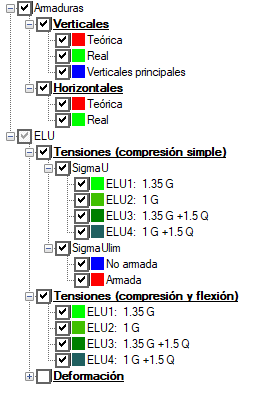

La opción Muros - resultados (diagramas) permite mostrar los resultados del diseño de muros de hormigón armado. Esta opción está disponible seleccionando:
Los resultados que se van a mostrar en los diagramas se pueden gestionar mediante las opciones del árbol situado en la parte derecha de la presentación Muros - resultados.
El diagrama o grupo de diagramas seleccionado aparece después de activar el campo ubicado a la izquierda de la opción seleccionada y hacer clic en el botón Aplicar (o pulsar Intro).
Los componentes en negrita corresponden a la generación de diagramas independientes. Esto significa que, si se seleccionan dos componentes marcados, se mostrarán dos diagramas separados. Los resultados de los niveles inferiores de una categoría determinada aparecen en un diagrama de esta categoría.
El color de los diagramas se puede cambiar haciendo doble clic en el campo que muestra el color de un diagrama en el cuadro de diálogo para la administración de resultados.
El rango de resultados que se muestran en los diagramas depende del método de cálculo y la norma seleccionados.
