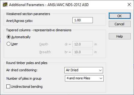

Utilice este cuadro de diálogo para definir los parámetros adicionales de la norma ANSI/AWC NDS. Estos parámetros se suelen utilizar poco durante el proceso de diseño.
Acceso
- Haga clic en Otros... en el cuadro de diálogo Definición de la barra - parámetros.
Elementos del cuadro de diálogo
- Parámetros de la sección debilitada
- Especifique un coeficiente para la proporción neto/bruto.
Nota:  La proporción neto/bruto es el coeficiente que se aplica a un esfuerzo de tracción o de compresión que actúa sobre la barra. Este coeficiente define la relación del área de sección transversal de la barra, sin tener en cuenta los huecos para tornillos o remaches (neto), con el área de sección transversal total (bruto).
-  Pilares ahusados - dimensiones representativas
- Especifique parámetros adicionales para pilares ahusados.
- Existen dos métodos para definir las dimensiones representativas de los pilares ahusados:
- Automáticamente: en este caso, el programa utiliza las especificaciones 3.7.2 de la norma para calcular las dimensiones representativas.
- Usuario: introduzca manualmente la profundidad y la anchura de los pilares ahusados.
- Postes y pilotes de rollizos de madera
- Especifique parámetros adicionales para postes y pilotes hechos de secciones redondas.
-  Climatización en seco: especifique cómo se secó la madera. Este parámetro se utiliza para calcular el coeficiente de tratamiento de condición Cct de acuerdo con la sección 6.3.5 de la norma.
-  Número de pilotes en grupo: especifique el número de pilotes. Este parámetro se utiliza para calcular el coeficiente de distribución de carga Cls de acuerdo con la sección 6.3.11 de la norma.
-  Flexión simple de los tubos: seleccione esta opción para considerar que la barra cuenta con flexión simple. Cuando esta seleccionado, este parámetro utiliza la suma de vectores de los momentos My y Mz como momento resultante.
