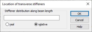

Esta opción se utiliza para determinar la ubicación de los rigidizadores a lo largo de la longitud de la barra. Está disponible después de pulsar el botón Rigidizadores ubicado en el cuadro de diálogo Definición de la barra - parámetros.
El cuadro de diálogo anterior permite definir la distribución de los rigidizadores transversales a lo largo de la longitud de la viga (en coordenadas reales o relativas con respecto a la longitud de la viga).
El programa determina la longitud de un alma sin rigidizadores en función de las posiciones de los rigidizadores transversales; si la esbeltez del alma de una viga en flexión supera los valores permitidos especificados en el punto 10.1 de la norma, el programa comprueba las tensiones mín./máx. (10.2-(10.2)) calculadas en función de las tensiones normales críticas σcr (10.2-(10.4)) y las tensiones cortantes críticas τcr(10.2-(10.5)).
