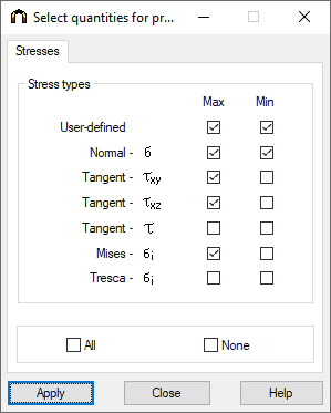

En la tabla Análisis de tensiones - estructura, se muestran los valores de las tensiones de las barras seleccionadas en la estructura. Mediante el cuadro de diálogo Selección de los valores a presentar, puede seleccionar los tipos de tensión que se muestran en la tabla. Para abrir el cuadro de diálogo, haga clic con el botón derecho en la tabla y seleccione Columnas.
Puede seleccionar los valores mínimo y máximo de todos los tipos de tensión disponibles y de las tensiones definidas por el usuario.
