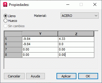

Con esta opción, puede definir las propiedades del material adecuadas en la parte seleccionada de una sección transversal. Antes de definir las propiedades del material, defina un contorno al que se asignarán las nuevas propiedades.
Puede acceder a la opción de las siguientes formas:
Utilice el contorno para definir la superficie de sección o un hueco ubicado en la sección definida (se puede definir una sección de hormigón en la que se incluye una sección de acero o aluminio estándar). Defina las propiedades del contorno seleccionado en el cuadro de diálogo Propiedades. Las coordenadas de los puntos característicos del contorno se presentan en una tabla en la parte inferior del cuadro de diálogo.
Si selecciona un hueco y un contorno y el material de contorno se va a modificar, la opción Sin cambios pasa a estar disponible. Si se selecciona, el hueco permanecerá como tal después de la modificación del material y el contorno sólido seguirá también como tal.
