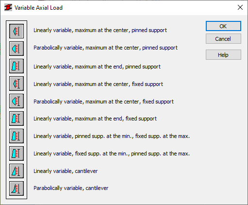

Utilice esta opción para determinar el modelo de apoyo y el tipo de variabilidad de los esfuerzas axiales que actúan sobre la barra de acero analizada. Los modelos propuestos corresponden a los casos descritos en el punto 6.3.2.2 de la norma SE-A. Según el modelo seleccionado, la longitud de pandeo Lk de la barra se calcula automáticamente teniendo en cuenta la relación de los esfuerzos axiales mín./máx. que actúan en el caso de carga analizado actualmente. Para acceder a esta opción, haga clic en el botón Esfuerzos axiales variables ubicado en el cuadro de diálogo Diagramas de pandeo.
