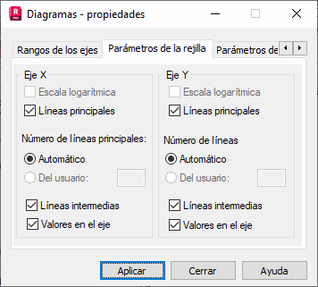

El siguiente cuadro de diálogo se muestra después de seleccionar la ficha Parámetros de la cuadrícula en el cuadro de diálogo Diagramas - propiedades.
Las opciones de este cuadro de diálogo permiten determinar los parámetros de una cuadrícula auxiliar para los ejes X e Y que se muestran en los diagramas:
- Escala logarítmica: activa o desactiva la escala logarítmica de un eje determinado.
- Líneas principales: activa o desactiva la presentación de los ejes principales de la cuadrícula en los diagramas.
- Número de líneas principales: determina el número de líneas principales que se presentan en los diagramas.
- Líneas intermedias: activa o desactiva la presentación de los ejes intermedios de la cuadrícula en los diagramas.
- Valores en el eje: activa o desactiva la visualización de los valores de coordenadas en los ejes.
