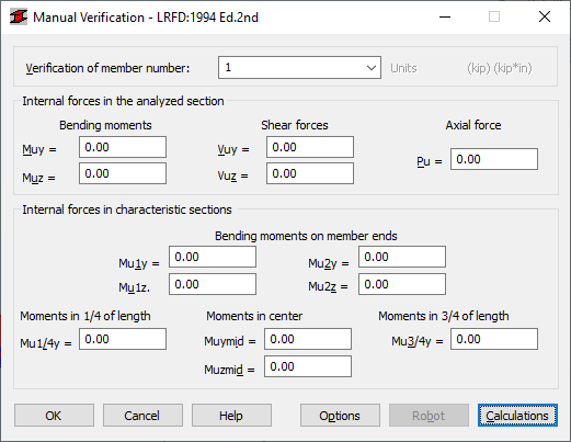

Utilice el cuadro de diálogo Verificación manual para comprobar manualmente la barra de acero para los valores definidos por el usuario de acuerdo con los requisitos de la norma de acero estadounidense LRFD. Acceda al cuadro de diálogo. Para ello, haga clic en Dimensionamiento
 Dimensionamiento - barras de acero - Opciones
 Verificación. Se abre el cuadro de diálogo siguiente:
La verificación de la barra se realiza mediante la asignación de los valores de fuerza adecuados para los cálculos. El cuadro de diálogo se divide en estas dos partes:
Haga clic en el botón Robot para seleccionar valores de una lista de casos de carga. Los valores de fuerza adecuados se introducirán automáticamente en los campos correspondientes del cuadro de diálogo Verificación manual.
Para realizar la verificación de una barra sobre la que actúan esfuerzos internos definidos por el usuario, debe realizar lo siguiente:
Una vez seleccionada la opción Cálculos, se realizará la verificación de las barras. Una vez completada, se muestra un cuadro de diálogo con los resultados.
