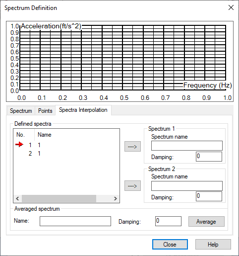

Interpolación de espectros
Seleccione la ficha Interpolación de espectros en el cuadro de diálogo Definición del espectro para interpolar los espectros.
La parte superior del cuadro de diálogo contiene un campo con un sistema de coordenadas en el que se definen los espectros seleccionados para la interpolación y el espectro resultante. Para interpolar los espectros, haga lo siguiente.
El diagrama del espectro interpolado se mostrará en rojo en el sistema de coordenadas. El espectro resultante también se añadirá a la lista de espectros definidos hasta la fecha.
Cuando los espectros interpolados están definidos en otro intervalo (por ejemplo, un espectro está definido en el intervalo [0;2,5], y el otro en el intervalo [0;3,0]), entonces el valor del primer espectro se extrapolará plano en el intervalo (2,5;3,0).
