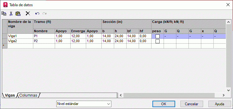

Haga clic en
 (Tabla de datos) o seleccione Análisis > Datos para definir elementos de estructura de hormigón armado simples (vigas y pilares).
La tabla de datos permite definir rápidamente cualquier número de elementos de viga o pilar, acompañados de cargas, que se deben seguir con los cálculos. El cuadro de diálogo se divide en dos fichas, Vigas y Pilares.
Los iconos situados en la parte superior del cuadro de diálogo realizan operaciones de edición comunes, como copiar, pe gar, cortar, suprimir, deshacer y rehacer.
Para copiar, seleccione el registro completo (o varios registros) y haga clic en Copiar. Los registros se pueden pegar a continuación.
Después de definir todos los elementos de la tabla, introduzca o seleccione el nombre del nivel (en la parte inferior del cuadro de diálogo) en el que se guardarán.
Haga clic en OK para guardar y cargar la lista de elementos creados.
