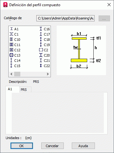

Con esta opción, puede acceder a un catálogo para definir una sección compuesta. Puede establecer fácilmente una sección compuesta mediante la definición de las dimensiones pertinentes de un tipo de sección seleccionado.
Puede acceder a esta opción mediante uno de los métodos siguientes:
Una vez seleccionada la opción, se abre el cuadro de diálogo Definición del perfil compuesto.
Puede importar en el módulo Definición del perfil una sección pertinente del catálogo de perfiles activo especificado en la parte superior del cuadro de diálogo. La parte central del cuadro de diálogo presenta estas tres partes:
Para importar una sección al módulo Definición de la sección:
Lista de tipos de sección disponibles
Icono |
Símbolo |
Descripción de la sección |
