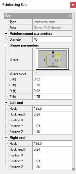

Esta opción se utiliza para presentar los parámetros de las armaduras, determinados durante el diseño de los elementos de la estructura de hormigón armado. Esta opción está disponible seleccionando el comando Armaduras > Propiedades de las armaduras en el menú.
Una vez seleccionada la opción, aparece la siguiente ventana en pantalla:
Si no se ha seleccionado ninguna armadura en el visor gráfico o en la tabla de armaduras, el cuadro de diálogo permanecerá vacío. Si el usuario selecciona una armadura, el cuadro de diálogo constará de tres fichas:
La ficha General presenta datos básicos de la armadura seleccionada, a saber: tipo de acero, símbolo normativo, clase de acero, diámetro y forma de la armadura. La ficha Parámetros de la forma contiene el símbolo de la forma de la barra y las longitudes de los componentes de esta. La ficha Posición contiene las coordenadas del inicio de la armadura (esta ficha permite cambiar el punto de referencia de las coordenadas).

El cuadro de diálogo puede servir para cambiar una armadura ya definida. Si el usuario cambia los parámetros de la armadura seleccionada en el cuadro de diálogo descrito anteriormente y pulsa el botón Aplicar, los cambios en los parámetros de la armadura se incluirán en el visor de edición y en la tabla de armaduras.
Los botones "<<" y ">>" permiten al usuario presentar los parámetros de la armadura anterior o siguiente, respectivamente, en la lista que se muestra en la tabla de armaduras.
