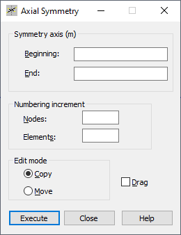

Abra el cuadro de diálogo Simetría axial, que define la simetría axial para los elementos o nudos de estructura seleccionados, mediante uno de los siguientes métodos:
Para definir la simetría axial, defina los parámetros principales en los siguientes campos del cuadro de diálogo Simetría axial:
Además, defina el eje ajustando los parámetros de los campos Inicio y Fin mediante uno de los siguientes métodos:
Una vez definido el eje de simetría, se crea la simetría axial para los nudos o elementos seleccionados. No obstante, si no se ha seleccionado ningún objeto, haga clic en Seleccionar en el menú contextual para seleccionarlos. Robot permanece en modo de simetría axial hasta que se selecciona el siguiente comando o se pulsa la tecla <Esc>.
Cuando se define la simetría del eje manualmente en el cuadro de diálogo, al hacer clic en Ejecutar se completa la acción.
Después de seleccionar el modo de cursor Cuadrícula o Automático, las coordenadas de los puntos que definen la ubicación de la simetría del eje se muestran en los campos Inicio y Fin. Si se ha seleccionado el modo de cursor de nudo, los números de los nudos que definen la simetría del eje se muestran en los campos Inicio y Fin.
El campo Eje de simetría varía en función del modo del cursor:
En función de la vista seleccionada en Robot (2D o 3D), los campos que definen la simetría del eje tienen 2 o 3 coordenadas.
