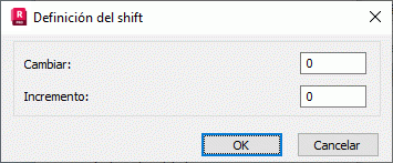

Se introduce un valor de desplazamiento inicial en el campo de edición Cambiar. El parámetro Incremento determina el número de iteraciones realizadas durante la modificación del desplazamiento. Por ejemplo, si el incremento es 5 y la convergencia de un valor propio arbitrario no se obtiene en 5 iteraciones, el valor de desplazamiento se cambiará de la forma que se muestra en la siguiente fórmula.
σ = λlastconv + 0.99 * (λlastconv - λfirstconv), (2)
donde λlastconv y λfirstconv son los valores, respectivamente, del último valor propio para el que se ha obtenido la convergencia y el primer valor propio para el que no se ha alcanzado ninguna convergencia.
