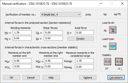

Las opciones del cuadro de diálogo Verificación manual permiten verificar una barra de acero en relación con los valores de fuerza definidos por el usuario, de acuerdo con los requisitos de la norma rumana del acero STAS 10108/0-78. Este cuadro de diálogo se abre mediante el siguiente comando de menú: Análisis > Dimensionamiento de barras > Dimensionamiento de barras de acero/aluminio > Cálculos manuales. A continuación, aparece en pantalla el siguiente cuadro de diálogo.
Para efectuar la verificación de una barra de estructura sometida a la acción de los esfuerzos internos definidos por el usuario, siga los pasos que se indican a continuación:
- en el campo Verificación de la barra n. ° seleccione la barra que desea verificar
- En el campo Esfuerzos internos en la sección analizada, introduzca valores de los esfuerzos internos adecuados (las unidades utilizadas se presentan en la esquina superior derecha del cuadro de diálogo).
- después de pulsar el botón Torsión, defina los esfuerzos de cálculo resultantes del análisis de torsión
- en el campo Esfuerzos internos en las secciones características, introduzca los valores de los esfuerzos internos relevantes en los extremos izquierdo y derecho de una barra y a lo largo de la longitud de la barra (las unidades utilizadas se indican en la esquina superior derecha del cuadro de diálogo)
- determine el nivel de carga, el tipo de carga y los patrones de distribución de los momentos flectores (pulsando los iconos correspondientes, lo que hace que se abran los cuadros de diálogo)
- después de pulsar el botón Opciones, seleccione las opciones de cálculo
- pulse el botón Cálculos.
Después de pulsar el botón Cálculos, el programa realizará la verificación de una barra y a continuación, una vez finalizada, aparecerá en pantalla el cuadro de diálogo que presenta los resultados del cálculo.
Nota: En los cálculos realizados en el cuadro de diálogo Verificación manual no se tienen en cuenta los arriostramientos internos definidos en el cuadro de diálogo Definición de barra, y, por tanto, se considera que no hay ningún arriostramiento a lo largo de la barra.
