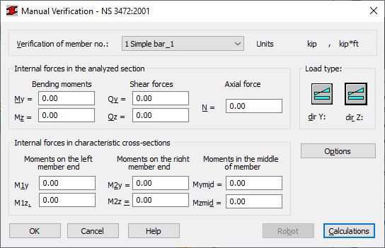

El cuadro de diálogo Verificación manual se utiliza para la comprobación de una barra de acero con los valores de fuerza definidos por el usuario de acuerdo con los requisitos de la norma de acero NS 3472:2001. El cuadro de diálogo se abre en la pantalla después de seleccionar el comando Dimensionamiento > Dimensionamiento - barras de acero - Opciones > Verificación. Aparece en la pantalla el cuadro de diálogo mostrado a continuación.
Para realizar la verificación de un elemento estructural sometido a la acción de esfuerzos internos definidos por el usuario, siga los pasos que se indican a continuación:
- En el campo Verificación de la barra n.º, seleccione el campo que se va a comprobar.
- En el campo Esfuerzos internos en la sección analizada, introduzca valores de los esfuerzos internos adecuados (las unidades se muestran en la esquina superior derecha del cuadro de diálogo).
- En el campo Esfuerzos internos en las secciones características, introduzca valores de los esfuerzos internos auxiliares adecuados (las unidades utilizadas se presentan en la esquina superior derecha del cuadro de diálogo) necesarios para los cálculos normativos de una barra.
- En el campo Tipo de carga, seleccione los parámetros de pandeo lateral definidos por la norma en función del esquema estático de una barra (al pulsar el icono correspondiente, se abre el cuadro de diálogo para definir el esquema estático).
- Seleccione las opciones de cálculo después de pulsar el botón Opciones.
-  Pulse el botón Cálculos.
Una vez pulsado el botón Cálculos, el programa realizará la verificación de la barra y, a continuación, se mostrará el cuadro de diálogo de resultados en la pantalla.
Nota: En los cálculos activados en el cuadro de diálogo Verificación manual, no se tienen en cuenta las arriostramientos intermedios definidos en el cuadro de diálogo Definición de la barra y la barra se trata como una sin arriostramientos a lo largo de su longitud.
