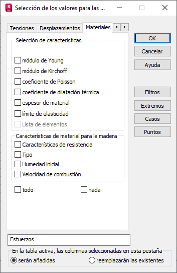

Seleccione la ficha Materiales en el cuadro de diálogo Selección de los valores para las barras a fin de seleccionar los materiales para la presentación.
Se puede seleccionar lo siguiente:
-  Módulo de Young: columna para el valor del módulo de Young de las barras respectivas de la estructura.
-  Módulo de Kirchoff: columna para el valor del módulo de corte (módulo de Kirchoff) de las barras respectivas de la estructura.
-  Coeficiente de Poisson: columna para el valor de coeficiente de Poisson de las barras respectivas de la estructura.
-  Coeficiente de dilatación térmica: una columna para el valor de expansión térmica de las barras respectivas de la estructura.
-  Espesor de material: columna para el valor de espesor de material de las barras respectivas de la estructura.
- Límite de elasticidad: columna para el valor de límite de elasticidad de las barras respectivas de la estructura.
-  Lista de barras: se presentará en una tabla una lista de todas las barras con los materiales atribuidos.
