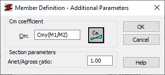

Utilice esta opción para definir parámetros normativos adicionales para el tipo de barra de acero. Para acceder a los parámetros, seleccione el botón Más del cuadro de diálogo Definición de la barra - parámetros.
Están disponibles los siguientes parámetros:
Proporción neto/bruto: este valor se aplica a un esfuerzo de tracción que actúa sobre el cable. Se trata de un coeficiente que define la relación del área de sección transversal de la barra, sin tener en cuenta los huecos de tornillo o remache (Aneto), con el área de sección transversal total (Abulto).
