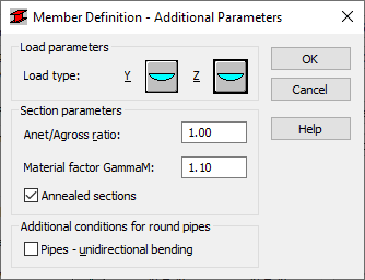

Utilice esta opción para definir parámetros normativos adicionales para el tipo de barra de acero. Para acceder a los parámetros, haga clic en el botón Más del cuadro de diálogo Definición de la barra - parámetros.
Utilice este cuadro de diálogo para definir los siguientes elementos.
- Tipo de carga para las direcciones Y y Z.
- Parámetros de la sección. Se debe especificar lo siguiente:
- Proporción neto/bruto: este valor se aplica a un esfuerzo de tracción que actúa sobre el cable. Es un coeficiente que define la relación del área de sección transversal de la barra, sin tener en cuenta los huecos para tornillos o remaches (neto), con el área de sección transversal total (bruto).
-  Coeficiente de material GammaM.
- Si se va a aplicar tratamiento térmico o no a la sección.
- Condiciones en el caso de tubos redondos. Si se selecciona la opción Flexión simple de tubos, se calcula un momento flector igual a la suma de los momentos que actúan a lo largo de los ejes Y y Z; el momento resultante es la base del dimensionamiento de barras.
