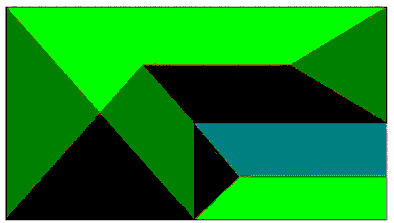

También hay mapas de distribución de cargas en Robot. Después de seleccionar la opción Zonas de distribución de la carga en el cuadro de diálogo Visualización (ficha Cargas), se muestra la distribución de la carga según la distribución por zonas de influencia.
En todos los cerramientos calculados mediante la distribución por zonas de influencia, Robot muestra mapas que indican a qué apoyos pertenecen las regiones individuales. El dibujo de un mapa se realiza aplicando colores a todos los contornos de las superficies de forma que, dentro de una losa o un cerramiento, un borde no separe los contornos rellenos con el mismo color.
