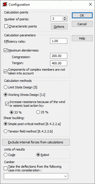

El cuadro de diálogo Configuración define los parámetros utilizados durante la verificación de una barra de acero. Para abrir el cuadro de diálogo, haga clic en el botón Configuración del cuadro de diálogo Cálculos. Se abre el cuadro de diálogo siguiente:
Puede especificar los siguientes parámetros de cálculo:
Si ha seleccionado la opción No considerar las barras formando las piezas compuestas, Robot ignora los componentes de barras complejas durante el cálculo de estas barras.
Puede utilizar cualquiera de los siguientes métodos para realizar cálculos según la norma:
Puede utilizar los siguientes métodos de verificación alternativos:
Si selecciona la opción Aumentar la resistencia debido a la solicitación por cargas de viento o por cargas sísmicas, se pueden aumentar (según la sección 11.1.4 de la norma) en un 33 o un 25 por ciento los valores de resistencia admisible calculados para las combinaciones de carga, incluidos los casos de viento y los casos sísmicos. Esta opción solo se puede utilizar si se ha seleccionado el método de tensiones admisibles [11].
En el centro del cuadro de diálogo se encuentra el botón Excluir los esfuerzos internos de los cálculos; haga clic en él para abrir el cuadro de diálogo Esfuerzos internos no considerados. Utilice este cuadro de diálogo para especificar los valores límite de los esfuerzos internos (de esta forma, se pueden ignorar los valores de esfuerzo que resulten "insignificantes" para una sección determinada). Además, puede seleccionar las unidades en las que se muestran los resultados del diseño de la barra. Puede utilizar las unidades de la norma de acero seleccionada o las unidades de Robot.
En la parte inferior del cuadro de diálogo se encuentra la lista para seleccionar un caso de carga (peso propio). Robot considera los desplazamientos calculados como flechas iniciales de la estructura. A continuación, debe seleccionar la opción Considerar las flechas debidas al caso.
