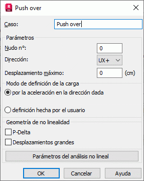

Utilice este cuadro de diálogo para configurar los parámetros del análisis de deterioro para un caso dinámico.
- Acceso
- Asegúrese de que ya se haya definido un análisis modal.
- Haga clic en Análisis
Tipos de análisis
Nuevo.
- Seleccione Push over en el cuadro de diálogo Tipo de análisis y, a continuación, haga clic en Aceptar.
- Caso
- El nombre del caso de carga.
- Parámetros

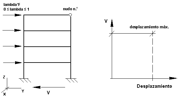

- Nudo n.º: el número del nudo de la estructura que pertenece a la cubierta de la misma (consulte la figura siguiente).
- Dirección: dirección del factor externo que afecta a la estructura en el sistema de coordenadas global.
- Desplazamiento máximo: desplazamiento máximo en el nudo de estructura seleccionado.
- Modo de definición de la carga
- Por la aceleración en la dirección dada: determina un vector de desplazamiento durante el análisis de deterioro.
- Definición hecha por el usuario

- Geometría de no linealidad
- P-Delta: seleccione esta opción para tener en cuenta los efectos P-Delta durante el análisis.
- Desplazamientos grandes: seleccione esta opción para tener en cuenta los desplazamientos o las rotaciones grandes durante el análisis.
- Parámetros del análisis no lineal: abre un cuadro de diálogo que permite configurar las opciones del análisis no lineal.
