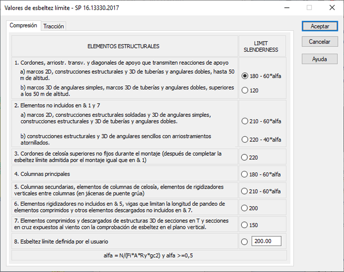

Utilice este cuadro de diálogo para definir los valores límite de esbeltez de las barras sometidas a compresión y tracción.
Acceso
		- En la pantalla Dimensionamiento de acero/aluminio, haga clic en Configuración en el cuadro de diálogo Cálculos.
- En el cuadro de diálogo Configuración, haga clic en Definir.
		Nota: La norma SP16.13330.2017 sustituye a las versiones anteriores SNiP II-23-81 y SP16.13330.2011 de la norma para estructuras de acero. Por lo tanto, todas las referencias a tablas o secciones de la norma se aplican a la norma SP16.13330.2017, excepto cuando se indique lo contrario.
Elementos del cuadro de diálogo
		- Ficha Compresión
- La ficha Compresión contiene un conjunto de elementos de estructura para los que la norma de la tabla 32 define los valores límite de esbeltez de un elemento sometido a compresión. Si se selecciona un caso que incluye el coeficiente alfa, el programa define automáticamente la esbeltez límite durante los cálculos y la compara con la esbeltez real calculada para la barra analizada.
Nota: Si utiliza la versión SNiP II-23-81, consulte la tabla 19 de la norma.
- Tracción
- La ficha Tracción incluye un conjunto de elementos de estructura para los que la norma de la tabla 33 define los valores límite de esbeltez de un elemento sometido a tracción.
Nota: Si utiliza la versión SNiP II-23-81, consulte la tabla 20 de la norma.
		Tanto si la barra está sometida a compresión como a tracción, el programa reconoce automáticamente el valor límite que se debe aplicar durante el cálculo.
