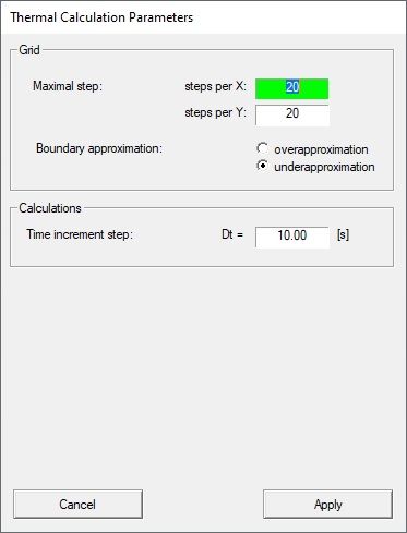

Pulse Opciones de cálculo en el menú de la calculadora de resistencia al fuego para abrir el cuadro de diálogo Parámetros de cálculos térmicos.
Están disponibles las siguientes opciones:

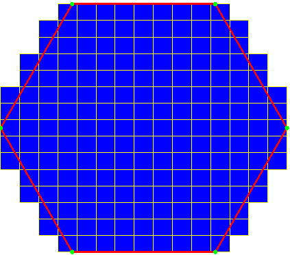

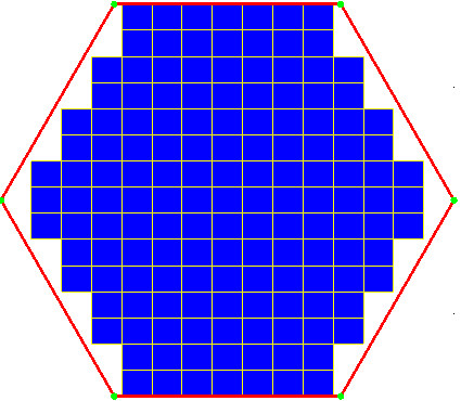

- Parámetros de una rejilla de cálculo creada en la sección transversal de un elemento de hormigón armado.
- División del área de sección transversal en las coordenadas X e Y (especifique un número de divisiones del borde a lo largo de los ejes X e Y).
- Aproximación del contorno de sección transversal.
-  Con déficit.
- Con suplemento.
- El paso de incremento de tiempo es el valor del paso de tiempo en los cálculos térmicos.
