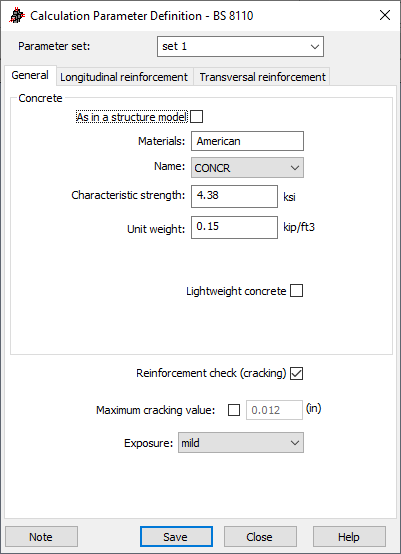

La ficha General del cuadro de diálogo Definición de los parámetros de cálculo para la norma BS, como se muestra a continuación:
Los parámetros de hormigón se definen de tres formas.
Si se necesita un hormigón ligero de estructura, seleccione la opción Hormigón ligero.
Se pueden definir los siguientes parámetros.
En la parte inferior del cuadro de diálogo, el control de las armaduras (EC2 4.4.2.3) comprueba si hay fisuración de las armaduras.
