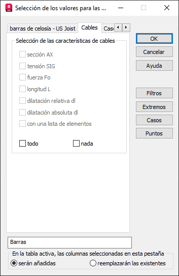

Seleccione la ficha Cables en el cuadro de diálogo Columnas para seleccionar los parámetros de cables para la presentación.
Se pueden seleccionar los siguientes parámetros:
-  sección AX: columna para el área de la sección del cable.
-  tensión SIG: columna para la tensión normal en el cable para el caso de montaje (calculado con respecto al cordón del cable) que se obtiene para las cargas cubiertas por el caso de montaje.
-  fuerza Fo: columna para la fuerza Fo en el caso de montaje (con respecto al cordón del cable) que se obtiene para las cargas cubiertas por el caso de montaje.
-  longitud L: columna para la longitud del cable en el caso de montaje.
-  dilatación relativa dl: columna para el dilatación relativa (alargamiento inicial). Por ejemplo, la longitud final será igual a L=L0 (1+DYL).
La dilatación relativa es la proporción entre la diferencia de longitud de cable cuando se aplica una carga a ella y la distancia entre los nudos en los que es fija. Si la dilatación es un valor positivo, la longitud del cable es mayor que la distancia entre los nudos, mientras que si es un valor negativo, la distancia entre los nudos es mayor que la longitud del cable.
- dilatación absoluta dl: columna para la dilatación. La dilatación es la diferencia entre la longitud de un cable cuando está cargado y la distancia entre los nudos cuando está fijo.
