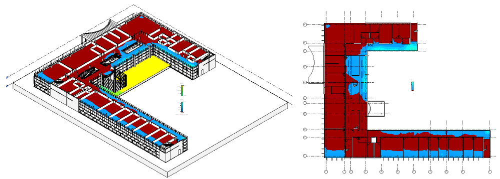

Aplicar el resultado del análisis de iluminación a una vista
Aplique una leyenda y un resultado con colores a vistas 3D y de plano de los modelos para visualizar los resultados del análisis.
Se aplica un resultado del análisis a una vista para visualizar los resultados. También se aplica una leyenda a la vista como parte del resultado del análisis.

  7. Abra una vista con el prefijo "_InsightLighting" en el nombre.
    Nota: Al crear un análisis de iluminación, se crean una vista 3D, vistas de plano y vistas de tabla de planificación con el prefijo _InsightLighting. Estas son las vistas en las que se aplican los resultados del análisis de iluminación. Examine planos, tablas de planificación y vistas 3D para comprender los resultados del análisis de iluminación.
