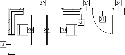

ID de cantidad
El ID de cantidad es un identificador exclusivo asignado a cada cantidad o elemento. Los ID se muestran como etiquetas en los dibujos del proyecto con una directriz que señala hacia el centro de la superficie relacionada.
No se puede modificar manualmente cada ID. En el siguiente cálculo de cantidad, los ID se muestran sin cambios. Esto es así para mantener la continuidad independientemente de lo que ocurra en el proyecto. Esta protección se aplica en los siguientes casos:
  • El ID se ha eliminado del dibujo.
  • El ID se ha modificado en la paleta Propiedades de Revit.
  • Nota: Cuando se desplazan los elementos a los que se hace referencia, la posición del ID de cantidad se actualiza en el siguiente proceso de cálculo.
Los ID de cantidad se muestran de la siguiente forma:
  • Como información gráfica del proyecto.
  • Como una propiedad del elemento o la superficie de habitación en los cuadros de diálogo de cantidad de habitaciones.
  • En formato de salida de Excel.
  • En el archivo de exportación de QTO.
Puede comparar posteriormente los archivos de exportación con el proyecto de origen e identificar las cantidades calculadas.

Para cada parte de edificio calculada, se crea una ID de material y se inserta en el proyecto como una etiqueta.
El número mayor es el ID de cantidad, que identifica el elemento calculado. Este se crea siempre. El texto y la etiqueta numérica más pequeños hacen referencia al ID de material que identifica cada material calculado por elemento.
