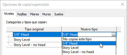

Antes de seleccionar elementos que copiar para supervisarlos, es necesario especificar las opciones para el tipo de elemento. Las opciones de Copiar/Supervisar sólo se aplican a los elementos seleccionados después de especificar las opciones.
Para obtener instrucciones, consulte Copiar niveles para la supervisión o Copiar elementos para la supervisión.
Cuando llegue al paso en el que debe especificar las opciones de los elementos que va a copiar, haga lo que se explica a continuación.
grupo Herramientas
Las fichas del cuadro de diálogo Opciones de copia/supervisión contienen opciones para los distintos tipos de elementos. Utilice estas opciones para diferenciar de varias formas los elementos copiados de los elementos originales.
| Si desea... | Debe... |
| Evitar que Revit copie elementos de un tipo determinado | Ubique el tipo de elemento en la columna Tipo original. En la misma línea de la columna Nuevo tipo, seleccione No copiar este tipo. |
| Aplicar un tipo diferente a las copias de los elementos seleccionados | Ubique el tipo de elemento en la columna Tipo original. En la misma línea de la columna Nuevo tipo, seleccione el tipo que desee aplicar a las copias. |
