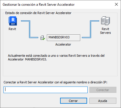

  1. Haga clic en la ficha Colaborarmenú desplegable del grupo Sincronizar Gestionar la conexión a Revit Server Accelerator.
    En el cuadro de diálogo, se indica el acelerador al que está conectado y su estado actual.
  2. Para conectarse a otro acelerador, realice lo siguiente:
    1. Introduzca el nombre o la dirección IP del servidor.
      Nota: No puede cambiar a otro acelerador si hay abiertas varias sesiones de Revit, si hay abierto un modelo central basado en servidor o si el acelerador no está disponible.
    2. Haga clic en Conectar.
      Una vez establecida una conexión válida, se muestra el icono de estado de conexión correcta y se actualiza el nombre del servidor.
  3. Haga clic en Cerrar.
