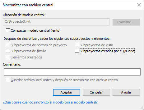

Si desea modificar los parámetros de configuración de Sincronizar con archivo central antes de la operación de sincronización: haga clic en la ficha Colaborar
grupo Sincronizar
menú desplegable Sincronizar con archivo central
(Sincronizar y modificar configuración). Se abrirá el cuadro de diálogo Sincronizar con archivo central.
En caso necesario, haga clic en Examinar para especificar una ruta diferente para el modelo central. Especifique la ruta nueva en el cuadro de diálogo Ubicación de archivo central y haga clic en Aceptar.

Los cambios que haya hecho se guardan en el modelo central y cualquier otro cambio que introduzca otro integrante del equipo se copia en el modelo local.
Si ha guardado todos los cambios en el modelo central pero todavía hay elementos editables al cerrar el archivo local, aparecerá el cuadro de diálogo Elementos editables.
Si no quiere conservar la propiedad de los subproyectos revisados y de los elementos prestados, haga clic en Ceder elementos y subproyectos, de otra forma puede hacer clic en Conservar la propiedad de elementos y subproyectos.
