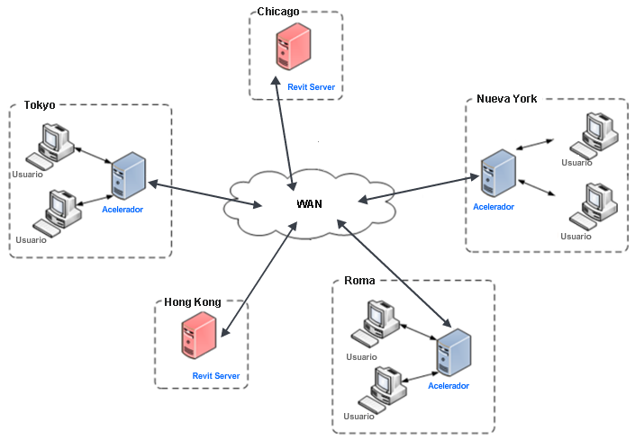

Revit Server permite el uso compartido basado en servidor en la que equipos de proyectos diseminados geográficamente pueden colaborar en el mismo modelo mediante una WAN. Como se muestra a continuación, diferentes miembros de equipo de varios emplazamientos locales utilizan Revit Server Accelerator para conectarse con uno o varios Revit Servers a través de una WAN.
Uso compartido basado en servidor a través de una WAN
