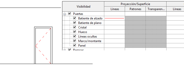

Puede utilizar subcategorías de un estilo de objeto para controlar la visibilidad y los gráficos de porciones de una familia dentro de una categoría. Por ejemplo, una subcategoría controla la visibilidad de un batiente de puerta en una vista de alzado. En la imagen siguiente, la subcategoría Batiente de alzado se modifica para utilizar una línea roja.
