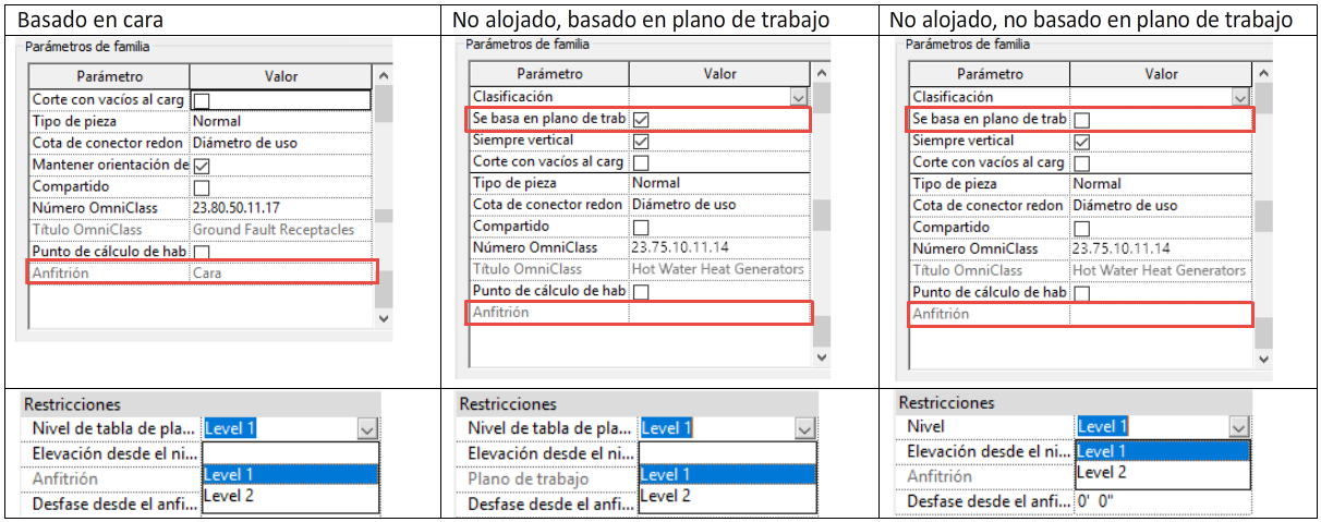

La capacidad de editar el parámetro Elevación desde el nivel depende de cómo se coloque un elemento.
La definición de contenido también afecta a la propiedad relacionada con el nivel que está disponible. Existe un valor de la propiedad Nivel de tabla de planificación en los elementos basados en planos de trabajo no hospedados y los elementos basados en caras. Los elementos no hospedados y no basados en plano de trabajo no presentan una propiedad Nivel de tabla de planificación. En su lugar, presentan la propiedad Nivel, como se resume en la siguiente tabla:

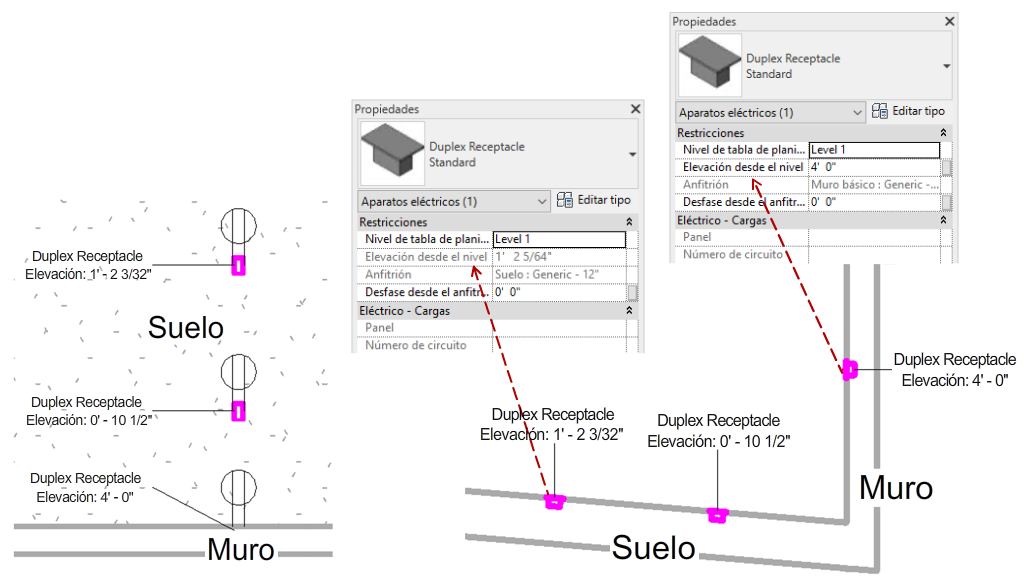

Para los elementos basados en caras, el parámetro Elevación desde el nivel se puede editar si el elemento se coloca en una superficie vertical, como cuando se coloca una toma de corriente en un muro.

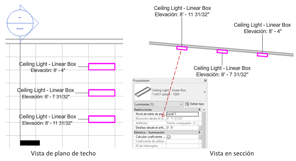

El parámetro Elevación desde el nivel no se puede editar cuando el elemento se coloca en una superficie no vertical, como cuando se coloca una toma de corriente en el suelo o se coloca una luminaria en el techo.
Ejemplos de tomas de corriente
Ejemplos de luminarias
Los elementos no hospedados se pueden definir como basados en plano de trabajo o no basados en plano de trabajo.
Para los elementos basados en plano de trabajo, el parámetro Elevación desde el nivel siempre se puede editar. No importa si los elementos se colocan en planos de trabajo verticales o no verticales.

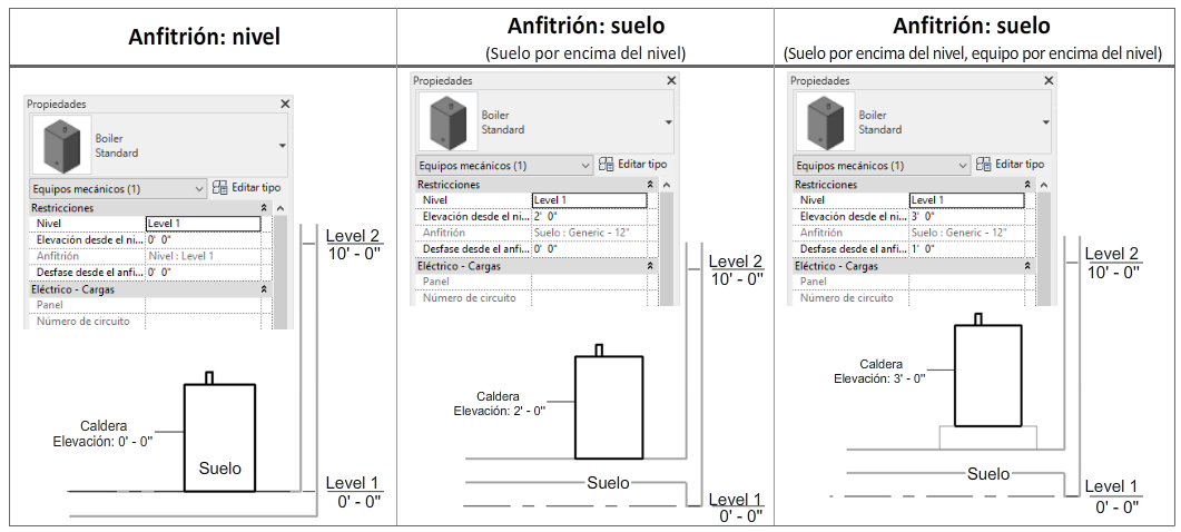

En el ejemplo siguiente, el suelo se encuentra a 2' 0" por encima del nivel. Si la caldera se coloca en el suelo, el valor de Elevación desde el nivel es igual a 2 '0 " y el valor de Desfase desde el anfitrión es igual a 0' 0".
Si ajusta el valor de Elevación desde el nivel a 3' 0" o el valor de Desfase desde el anfitrión a 1' 0", obtendrá el mismo resultado, ya que el valor de cada parámetro se actualiza en función del otro.
