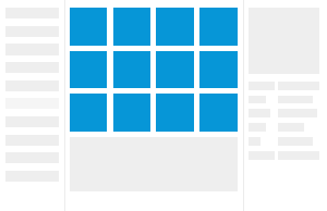

En el panel central, se muestran miniaturas de los resultados generados por el estudio.
Encima del panel, utilice los controles para realizar las siguientes acciones:

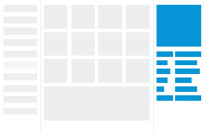

En el panel derecho, se muestran los detalles del resultado seleccionado en el panel central. Muestra las variables y las constantes utilizadas para generar el resultado, así como las salidas resultantes.
Si no se muestra el panel de detalles, seleccione la opción Detalles situada encima del panel.
