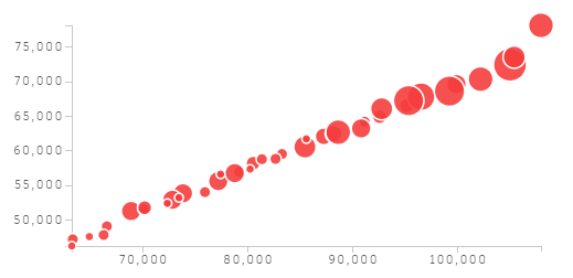

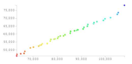

Para mostrar datos adicionales en el diagrama, seleccione las opciones en los menús desplegables Tamaño y Color. Por defecto, todos los puntos tienen el mismo color y tamaño.
Si selecciona una opción de Tamaño, los puntos del gráfico se mostrarán en tamaños diferentes. Por ejemplo, después de seleccionar Altura de la caja 1 para Tamaño, el tamaño del punto representa la altura de la caja 1 en el resultado; un punto de mayor tamaño implica una altura de la caja superior y un punto de menor tamaño implica una altura de la caja inferior.
Si selecciona una opción en Color, los puntos del gráfico se mostrarán en colores diferentes, desde el rojo (bajo) hasta el azul (alto). Por ejemplo, después de seleccionar Área de superficie para Color, el color del punto representa el tamaño del área de superficie en el resultado, que va del rojo (más pequeño) al azul (más grande).
