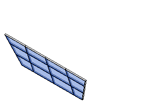

Puede seleccionar varios elementos de muro cortina en anfitriones de muros cortina de gran tamaño con las herramientas de selección en el menú contextual.
Los anfitriones de muros cortina pueden incluir muros cortina, cristaleras inclinadas y sistemas cortina creados por cara.
Al seleccionar varios elementos en un muro cortina, utilice la barra de estado y el cuadro de diálogo Filtro para asegurarse de que ha seleccionado los elementos requeridos.
Hay varias maneras de seleccionar paneles de muros cortina.
Para seleccionar todos los paneles de un elemento anfitrión de muros cortina, haga clic con el botón derecho en el elemento anfitrión y seleccione Seleccionar paneles en anfitrión. Puede seleccionar un panel individual, hacer clic con el botón derecho y elegir Seleccionar paneles en anfitrión para acceder a las opciones siguientes en la selección de varios paneles:
