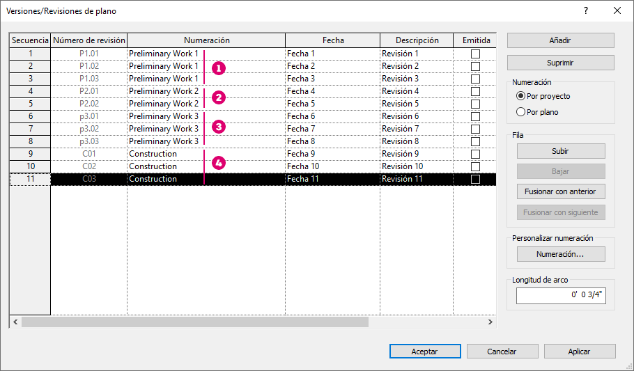

Por ejemplo, imagine que trabaja en un proyecto que requiere realizar un seguimiento de las revisiones durante la fase de diseño y también realizar un seguimiento de las revisiones por separado durante la fase de construcción. Cada vez que se emite un paquete de revisiones de diseño, la revisión se etiqueta con el prefijo P1, P2, P3, etc... Cada etiqueta marca una versión de los documentos de revisión. En cada versión, debe documentar los cambios menores realizados en el proyecto. Los cambios realizados entre las versiones de revisión de diseño se indican mediante el prefijo de la versión de diseño seguido de un número de dos dígitos.
Una vez que se hayan emitido los documentos para la construcción, las revisiones se indicarán con el prefijo C seguido de un número de dos dígitos.
Esta norma de revisión se puede adaptar a las mejoras de numeración de revisiones de Revit 2022.
En la imagen, se muestra cómo se crea el esquema de nombres de revisión en Revit descrito anteriormente. Cada una de las fases de diseño preliminar obtiene una secuencia numérica, , y . La secuencia numérica se configura para que utilice dos dígitos y cada uno presenta el prefijo P1., P2. y P3. respectivamente. La secuencia de numeración de construcción utiliza 2 dígitos y el prefijo C.
