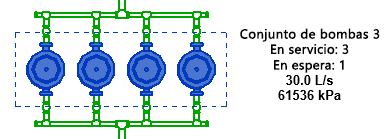

Cree un conjunto de equipos mecánicos cuando desee utilizar bombas que funcionen en condiciones paralelas. Para permitir un cambio de tamaño de tubería más preciso, el flujo equivalente se calcula en dos o más bombas en función del número de bombas en servicio del conjunto.
Al crear un conjunto mecánico, puede especificar el número de bombas en servicio y en espera. Los cálculos de flujo y pérdida de carga para el ajuste de tamaño correcto de las ramificaciones y el cabezal del conjunto de bombas utilizan esta información.
Si el conjunto de bombas en paralelo incluye un cabezal con remates en ambos extremos, el flujo a lo largo de toda la longitud del cabezal es igual al flujo del sistema. Es posible que el cabezal sea demasiado grande mediante la selección de solo componentes del cabezal y la aplicación de la herramienta de cambio de tamaño con una velocidad menor que la que se utiliza en el resto del sistema.
El Flujo calculado del conjunto de bombas coincide con el flujo del sistema. La Pérdida de carga calculada del conjunto de bombas es igual a la Pérdida de carga calculada de la ruta crítica de tuberías de la ramificación de bomba. Utilice el Navegador de sistema para ver información sobre los conjuntos de bombas. La información de conjuntos de bombas también se muestra en el informe de pérdida de presión para los sistemas de tuberías.
