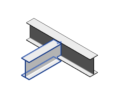

Cree un corte con curvas de nivel en el extremo de un elemento de acero a lo largo de la forma de un elemento de intersección.
Para crear un corte paramétrico mediante un elemento de intersección
- Haga clic en la ficha Acero
grupo Cortes paramétricos
(Corte por).
- Seleccione los elementos de acero de intersección.
- Pulse <Intro>.

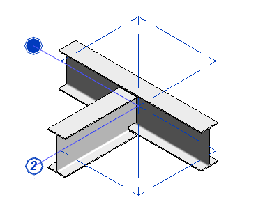

El corte se crea en la intersección. La subconexión entre los elementos se muestra como un cuadro de líneas de trazos. Puede hacer clic en el símbolo de diamante ubicado debajo de la etiqueta numerada para cambiar el corte del elemento mediante la herramienta Corte por.
- Seleccione la caja de unión para acceder las propiedades del ejemplar y tipo de la subconexión.
Las curvas de nivel de "Corte por" solo están visibles si el Nivel de detalle de la vista se ha establecido en Alto.
