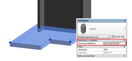

En el siguiente ejemplo, el material de la pletina base se modificó a "Acero ASTM A53" en Advance Steel. A continuación, esta modificación se sincronizó en el proyecto de Revit. La diferencia se detecta como un cambio de material. Si se aplica la modificación, el material de la pletina se cambia de acuerdo con el nuevo valor.
| Modelo de Advance Steel |
| Proceso de sincronización del modelo de Revit |
| Modelo de Revit sincronizado |
