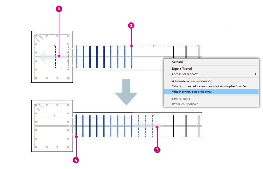

Voltear la dirección del conjunto de armaduras
Dirección de expansión del conjunto. |
Primera barra del conjunto Número con espaciado. |
Primera barra del conjunto Número con espaciado después del volteado. |
